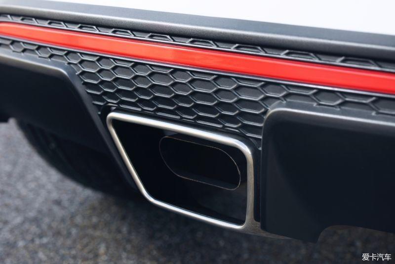

#改而不装#还有一款双音直排桶,日常使用可以安装上一个小消音器,几乎和没有改装时的一样。玩车的时候,拆下消音装置,即可释放声浪。这个改变对发动机动力提高改变不大,只是追求一种听觉效果而已。不同品牌的直排桶,声音不同。最好挑选那种加速时有较大、悦耳的声浪释放,稳速行驶时声音较小的直排桶。否则长时间驾驶车辆,驾驶员会感觉疲劳和烦躁。 因产地和车辆不同,价格相差悬殊,基本价格在900元至2000元之间。
