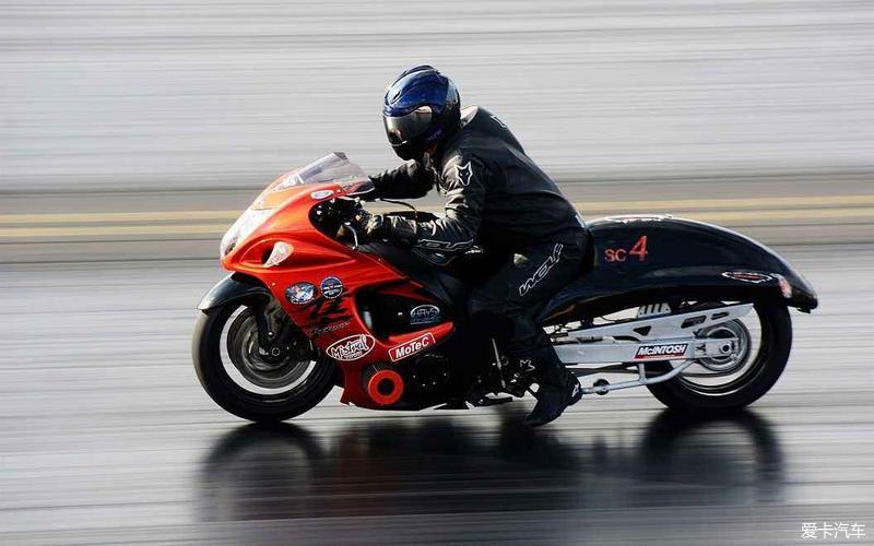

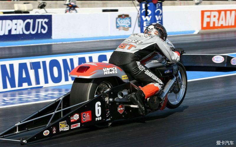

#摩托车小知识#功率、扭矩与动力:功率直接说明引擎性能,扭矩能够推测引擎的出力特性。“扭矩大的车提速快”是错的,“功率大尾速快”也是错的,因为影响因素太多,车重,齿比等、在车辆其他部分完全一样的情况下, 大功率的一定更快,或是加速或是尾速。普遍扭矩大并且峰值出现较早的车,设定通常偏向扭力,转速控制更灵活,感官上会比较“猛”,但并不代表加速快。

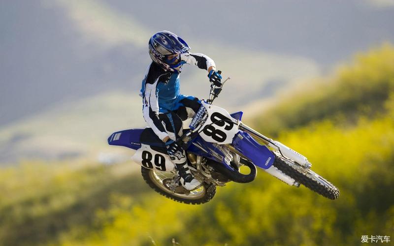

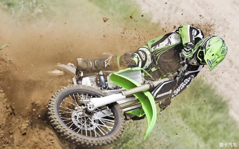

#摩托车小知识#二冲程发动机的工作原理顾名思意二冲程发动机就是活塞上下运动两个行程,火花塞点火一次。二冲发动机的进气过程完全不同于四冲发动机,二冲程发动机要经过两次压缩,在二冲发动机上,混合气先流进曲轴箱然后才流进汽缸确切的说应是流进燃烧室,而四冲发动机的混合气是直接流进汽缸,四冲发动机的曲轴箱是用来存放机油的,二冲程发动机由于曲轴箱用来存放混合气不能储存机油所以二冲发动机用的机油是不能循环再用的燃烧机油。

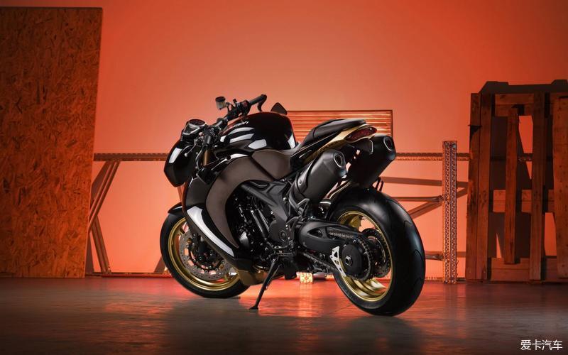

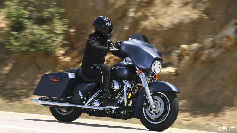

#摩托车小知识#排量衡量级别:对于大部分进口车,同类车型排量越大往往级别越高,但对于不同类车型,或者国产车而言,排量所代表的内容并不是那么明确,更说明不了动力性能,150cc快过250cc很常见,1200的大哈雷可能被600cc跑车放飞机,所以排量并不能决定性能,选车时请根据自己想要的车种,根据车种的特性来决定排量选择区间。
