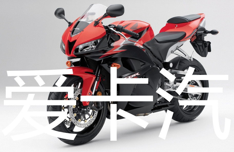

现以03年Honda CBR600RR为例,发动机形式:水冷四冲程并列四汽缸16气门DOHC引擎为例:
缸径(67.0mm)及冲程(42.5mm)
#摩托车#功率与排量
排气量计算方法:
将汽缸断面积 X 冲程 X 汽缸数目 = 排气总量cc
冲程——42.5mm = 4.25cm
缸径——67.0mm = 6.7cm
断面积——3.35 X 3.35 X 3.1416 = 35.25
断面积35.25 X 冲程4.25 X 汽缸数目4 = 总排气量599cc
