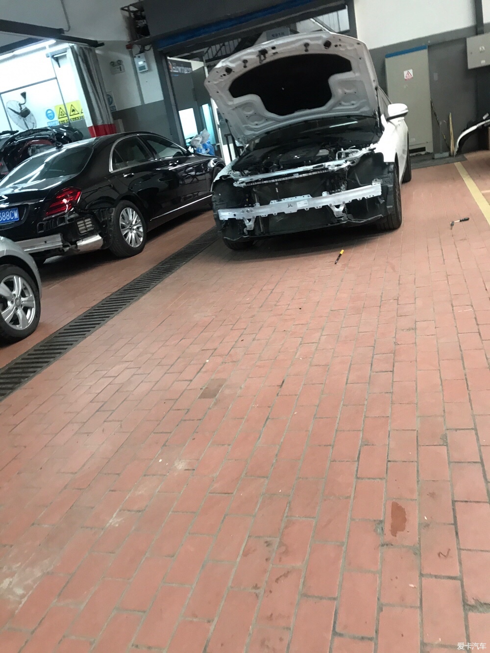

我家小奔(w169)转向灯修理记 重在分享 支持狗剩四儿子店车还真不少 对面一台新E级 一台新S级 正在维修中 维修价格估计得五位数

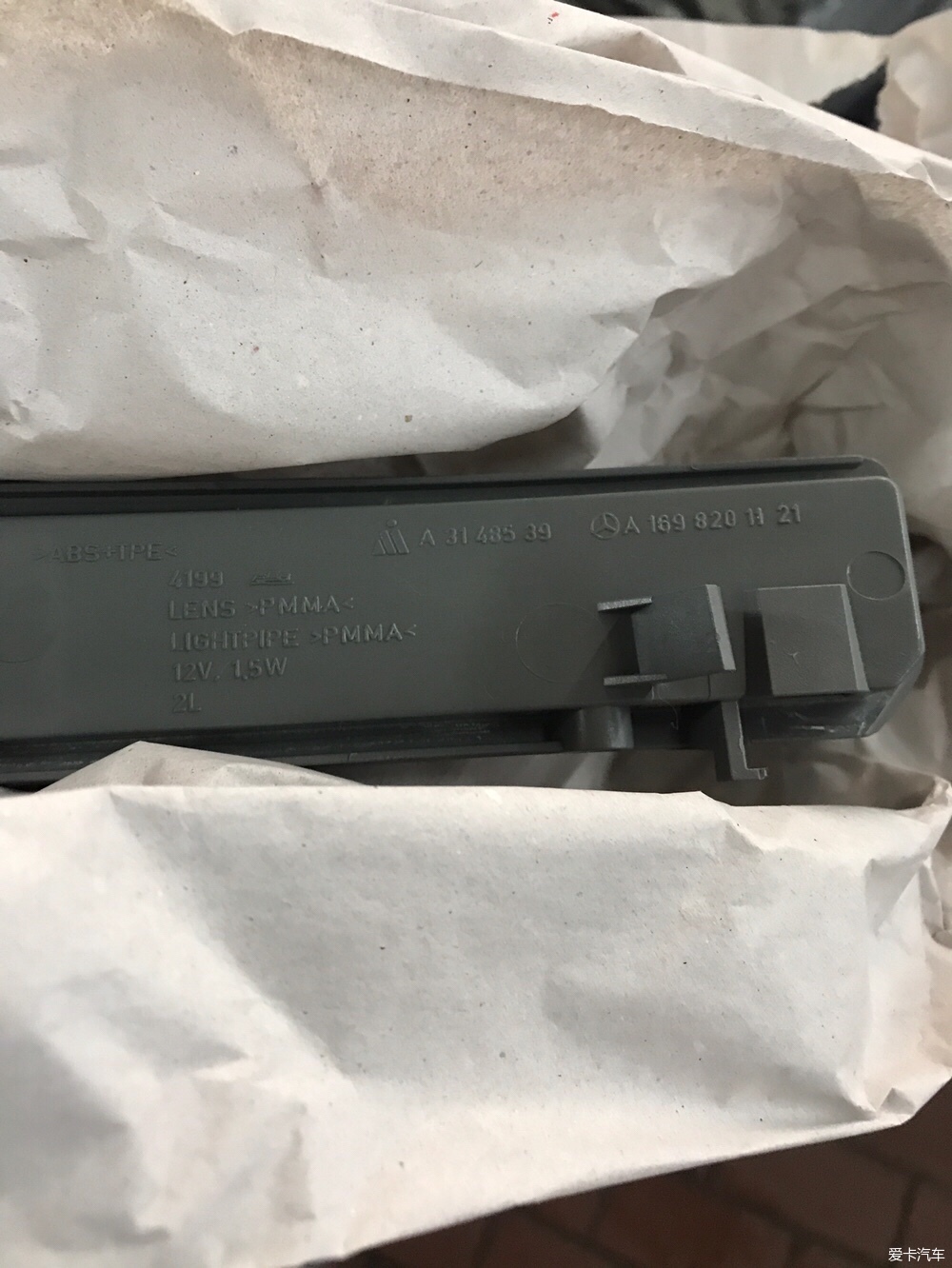

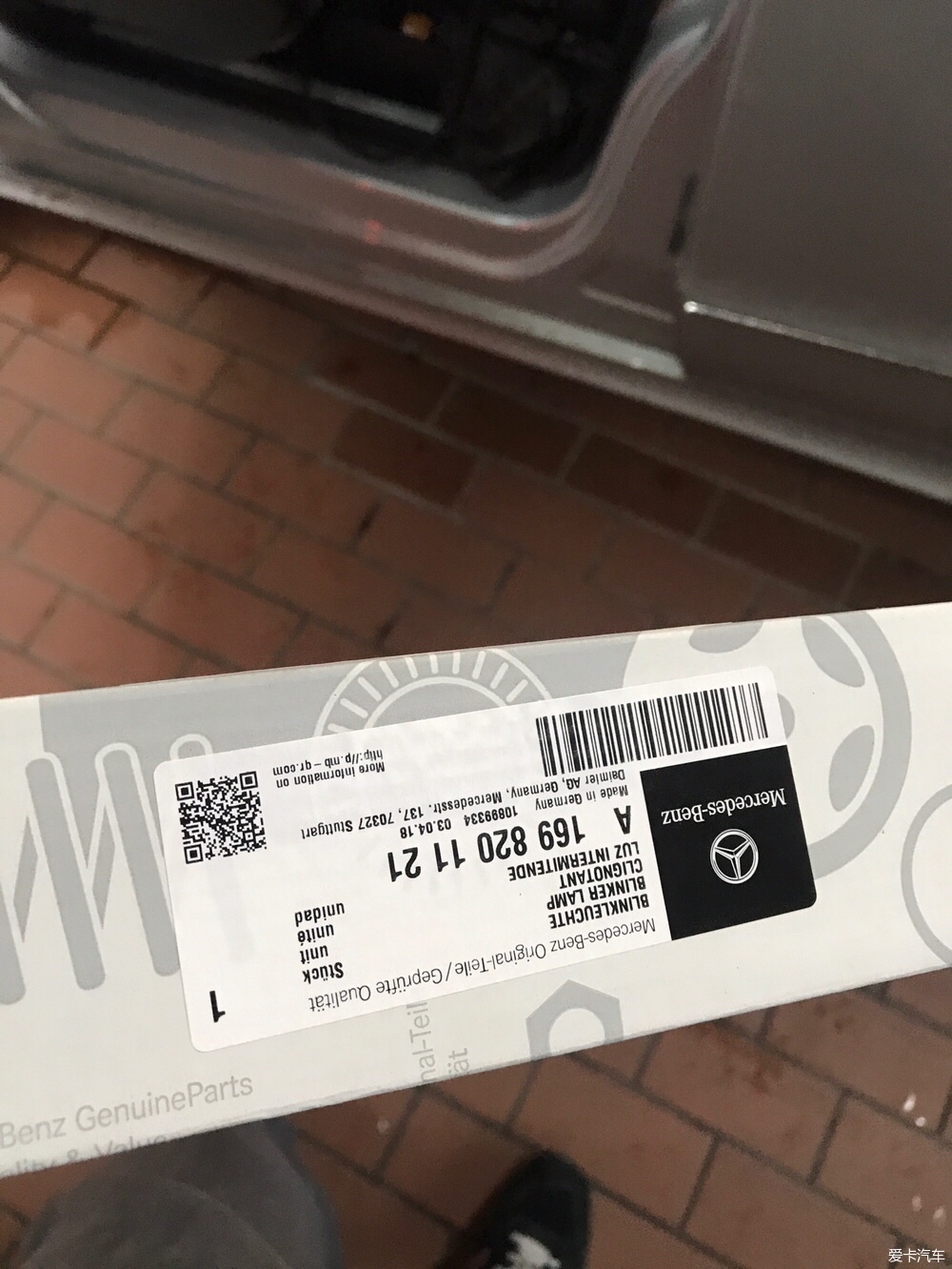

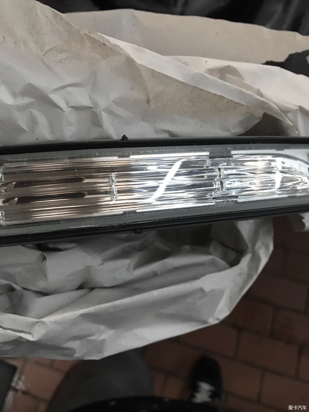

我家小奔(w169)转向灯修理记 重在分享 支持狗剩新订的车灯 德国制造 就是贵
我家小奔(w169)转向灯修理记 重在分享 支持狗剩4儿子要了我500大洋

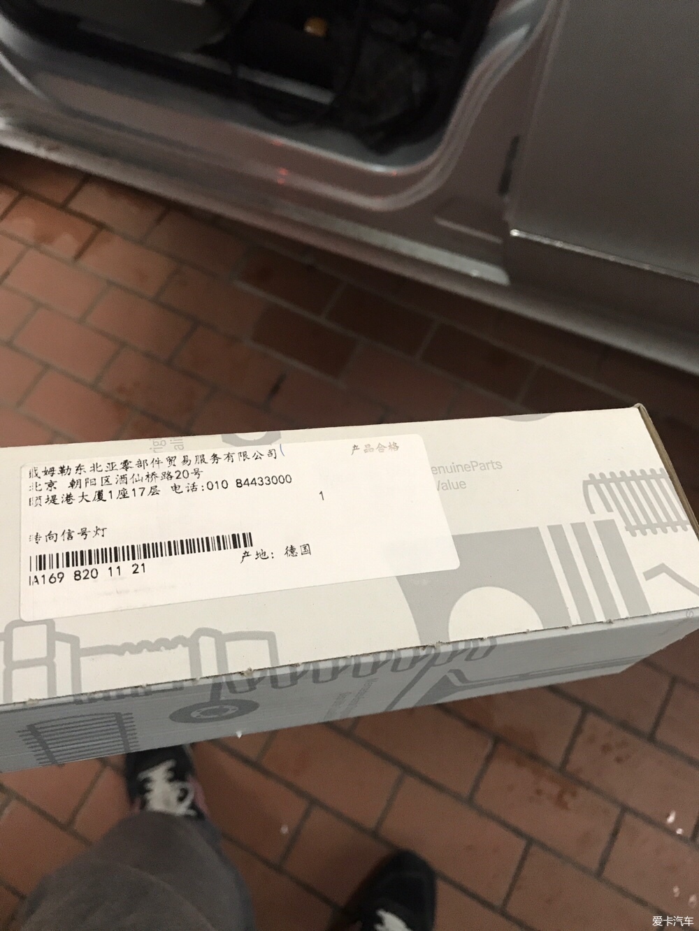

我家小奔(w169)转向灯修理记 重在分享 支持狗剩配件编号 给大家购买参考
我家小奔(w169)转向灯修理记 重在分享 支持狗剩产地 德国

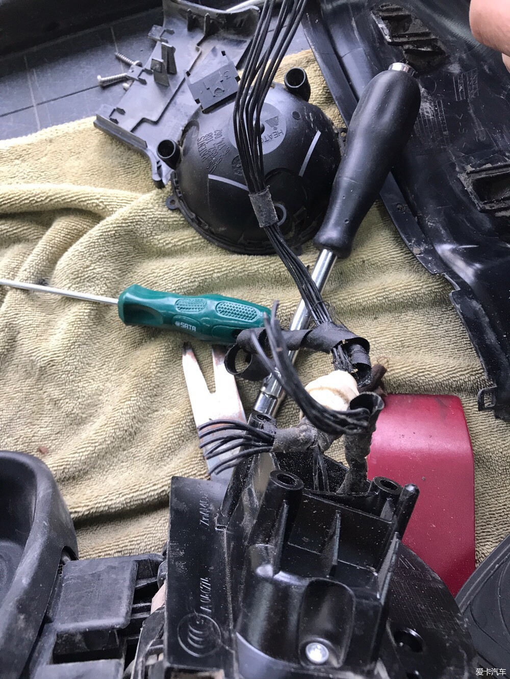

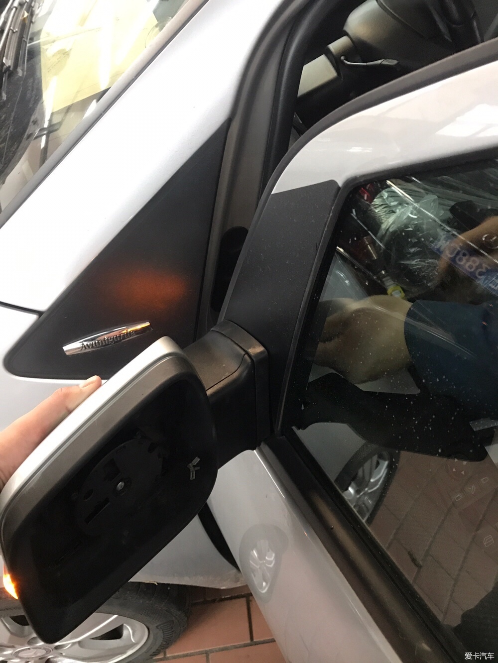

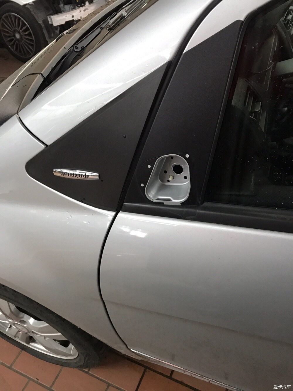

我家小奔(w169)转向灯修理记 重在分享 支持狗剩三颗螺丝一拧 整个倒车镜就拆下来了
我家小奔(w169)转向灯修理记 重在分享 支持狗剩外壳也拆下来了 这时意想不到的事就要发生了

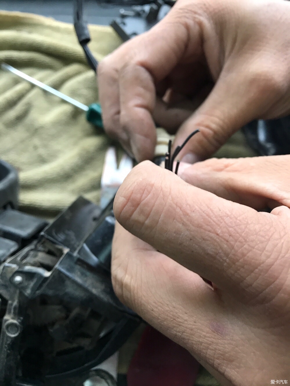

我家小奔(w169)转向灯修理记 重在分享 支持狗剩马上就要发生了

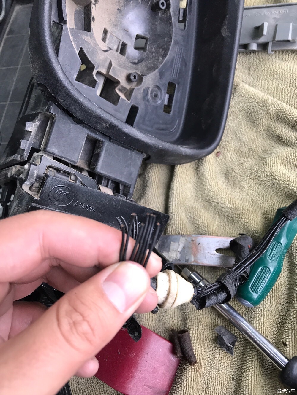

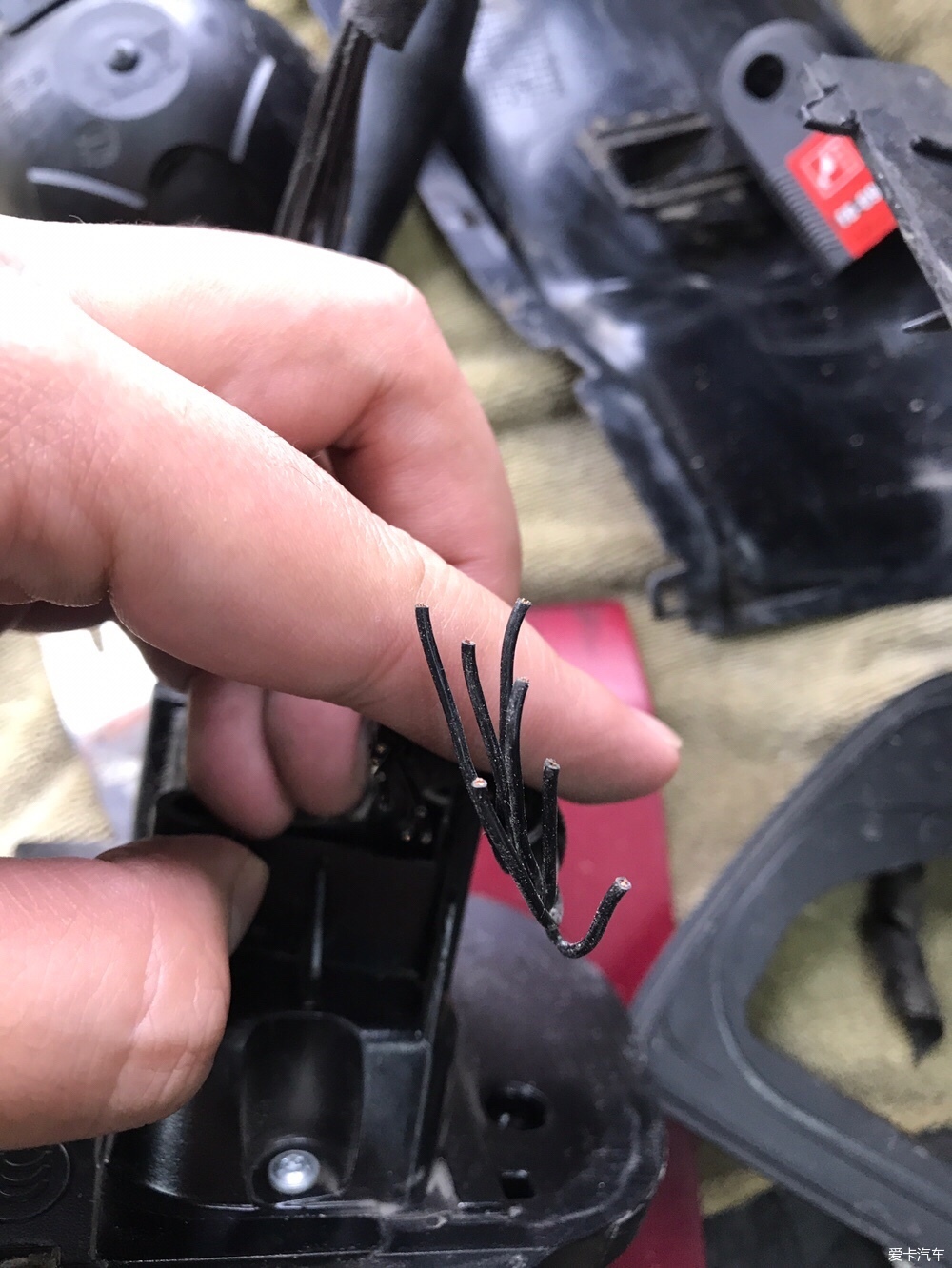

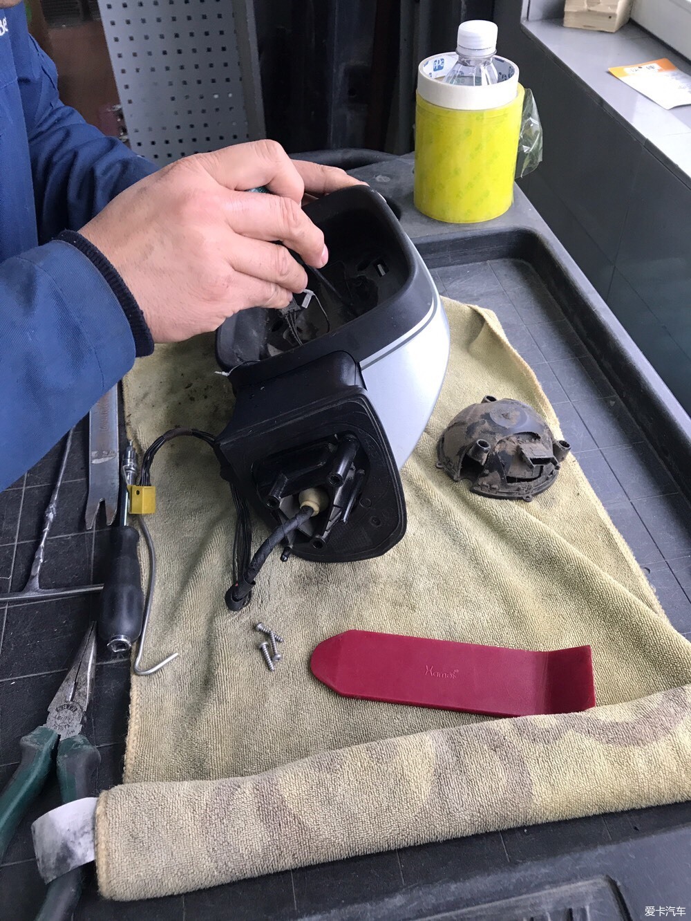

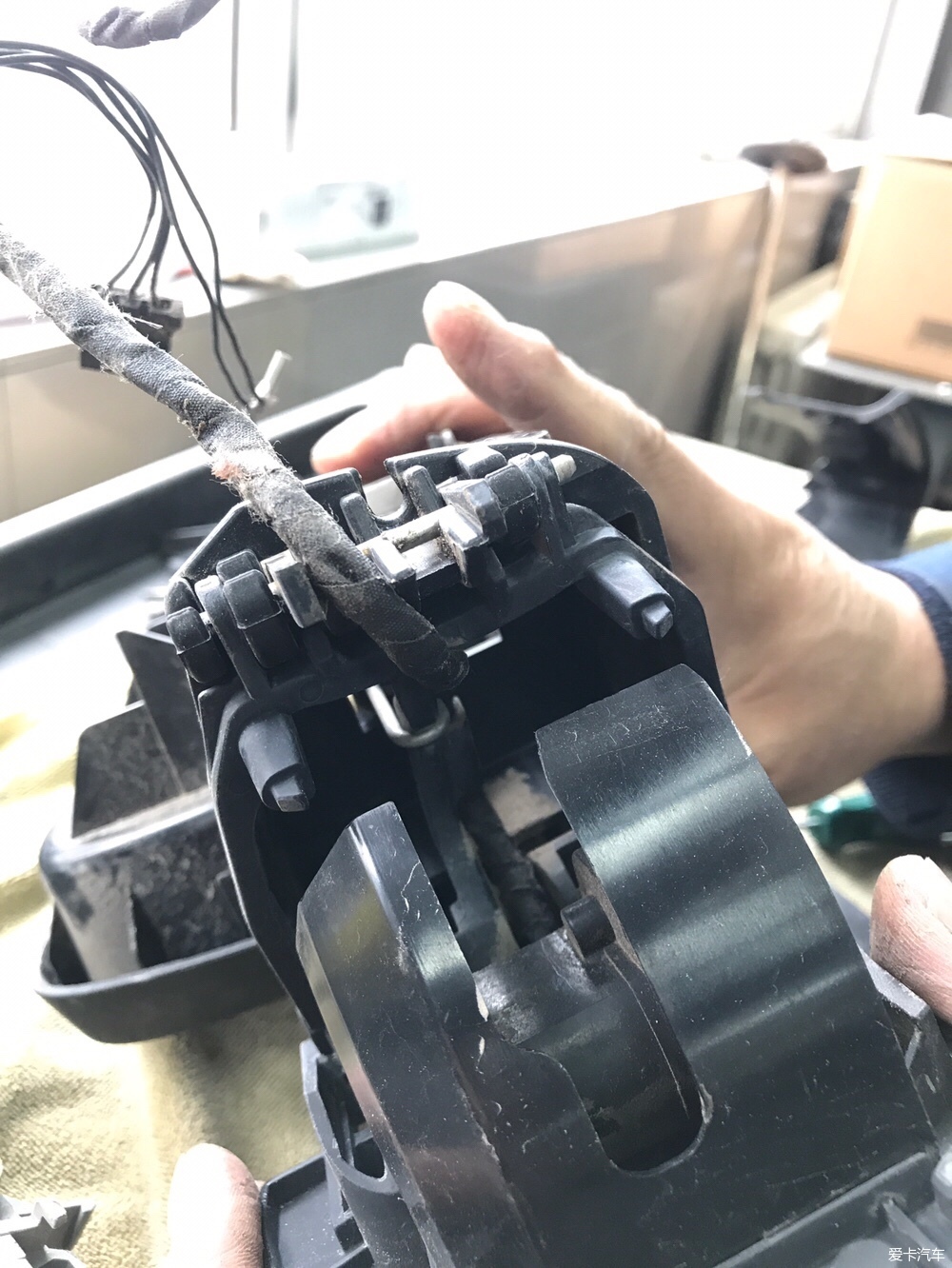

我家小奔(w169)转向灯修理记 重在分享 支持狗剩导线全部断了
我家小奔(w169)转向灯修理记 重在分享 支持狗剩非常整齐的断开了

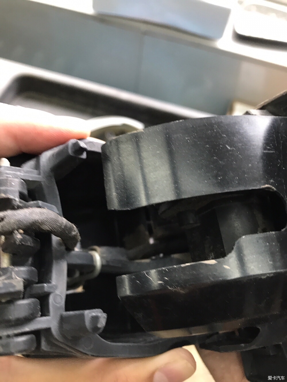

我家小奔(w169)转向灯修理记 重在分享 支持狗剩这根线不单买 只能买总成 要小几千块钱 相当郁闷了 好在这些年跟4s的售后顾问处的很好 找大师傅给断的线接上了 省了一笔钱
我家小奔(w169)转向灯修理记 重在分享 支持狗剩整整齐齐断开了 小奔的折叠后视镜设计绝对有问题 建议老A车主关闭折叠功能 时间长了必断 切记

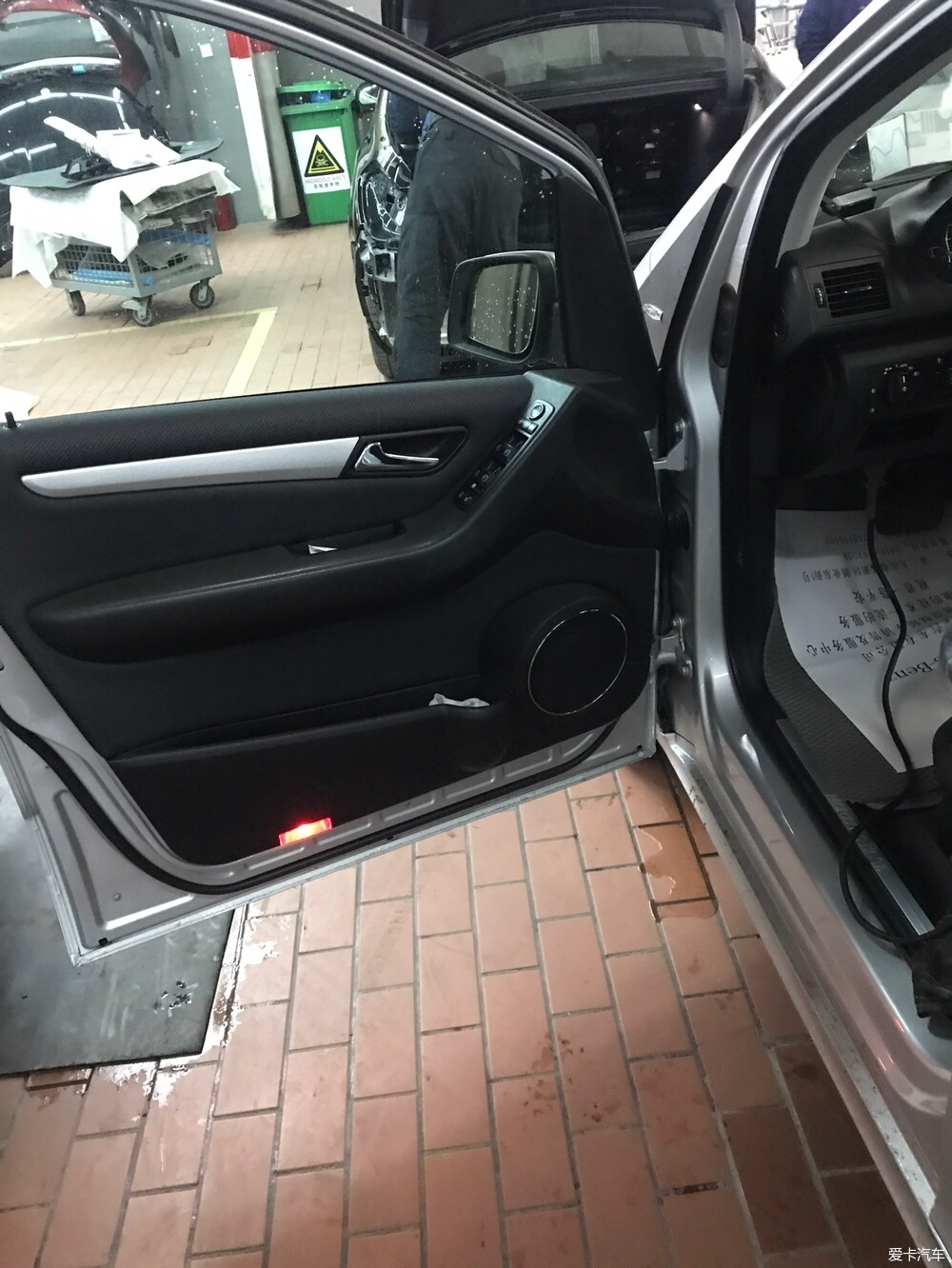

我家小奔(w169)转向灯修理记 重在分享 支持狗剩一只耳的小奔

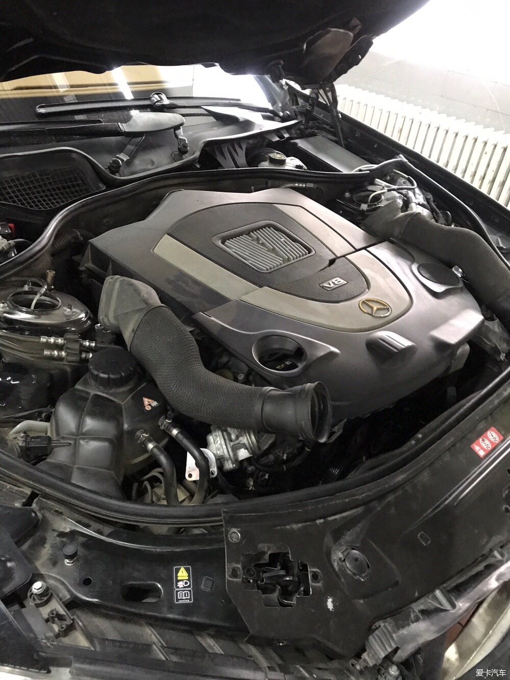

我家小奔(w169)转向灯修理记 重在分享 支持狗剩旁边的大V8

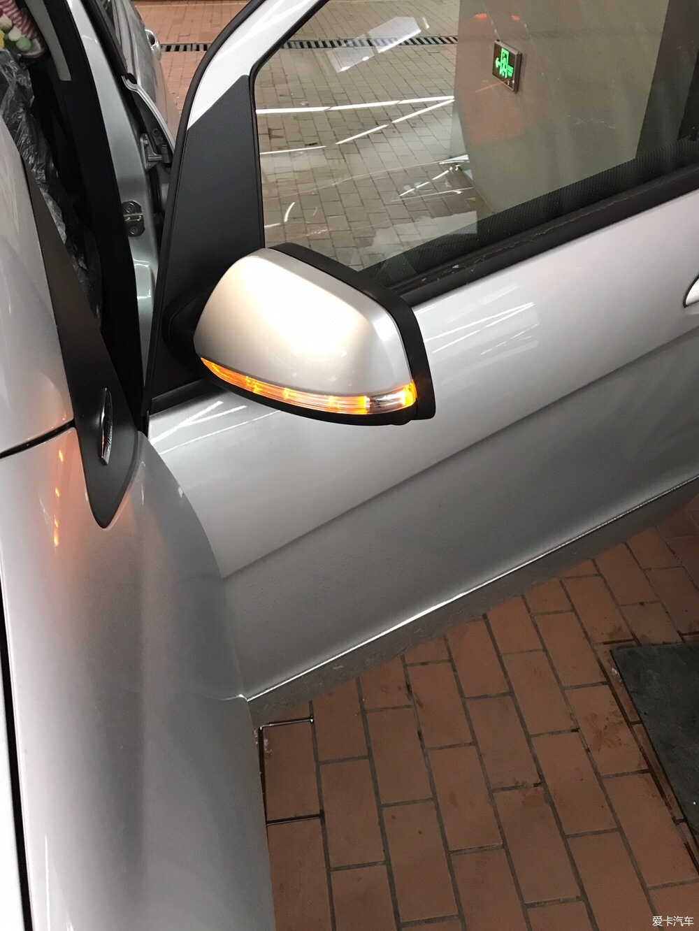

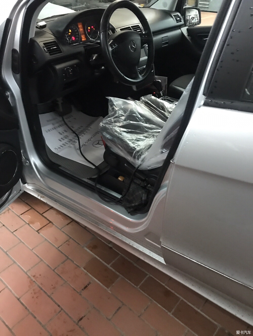

我家小奔(w169)转向灯修理记 重在分享 支持狗剩装好了
我家小奔(w169)转向灯修理记 重在分享 支持狗剩检测一下
我家小奔(w169)转向灯修理记 重在分享 支持狗剩完美 恢复正常 事后总结 关系交好的售后顾问会帮你省钱的 简单分享 谢谢
