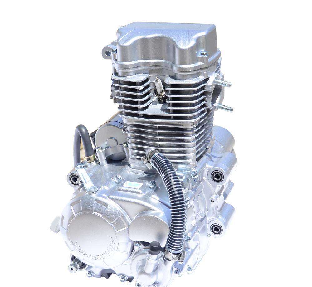

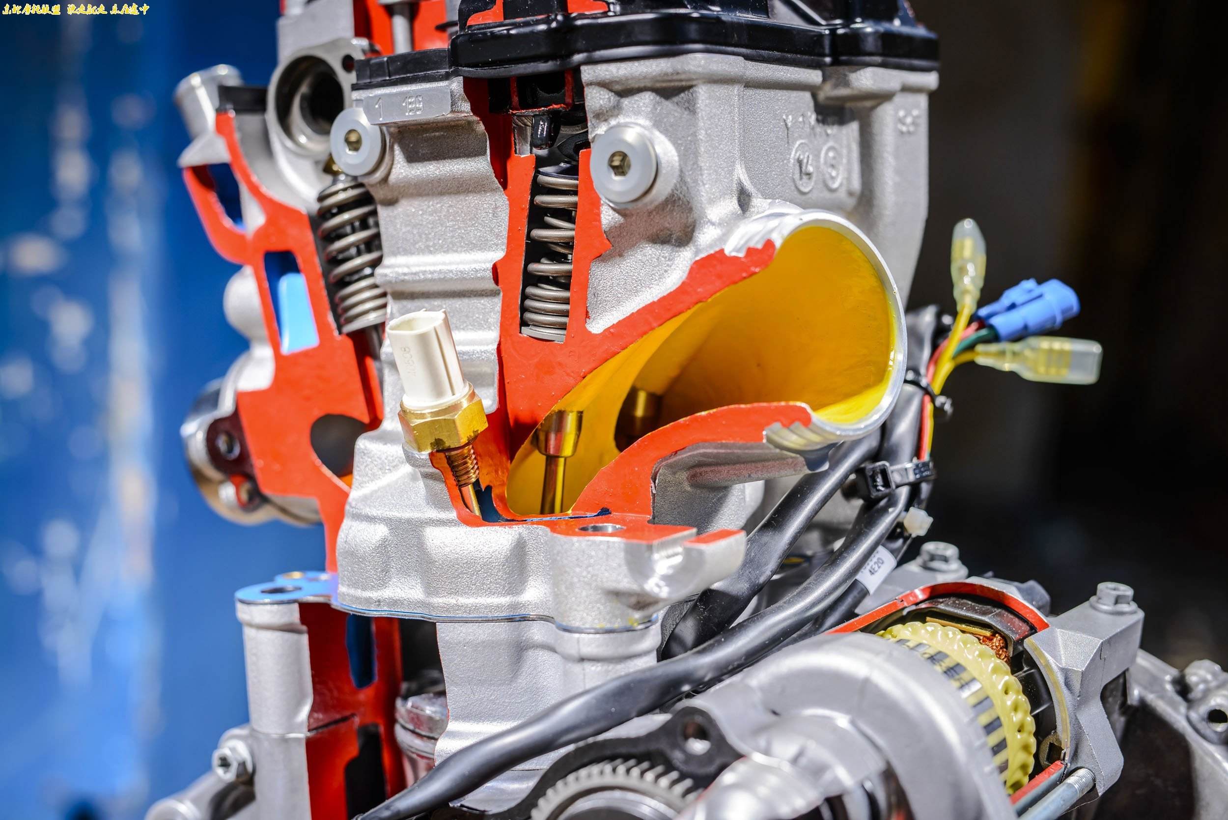

四冲程发动机的使用范围很广,四冲发动机也就是说活塞每做四次往复运动汽缸点一次火。具体工作原理如下:
#摩托车#工作原理
1.进气:此时进气门打开,活塞下行,汽油和空气的混合气被吸进汽缸内。
#摩托车#工作原理
2.压缩:此时进气门和排气门同时关闭,活塞上行,混合气被压缩。
#摩托车#工作原理
3.燃烧:当混合器被压缩到最小时火花塞跳火点燃混和气,燃烧产生的压力推动活塞下行并带动曲轴旋转。
#摩托车#工作原理
4.排气:当活塞下行到最低点时排气门打开,废气排出,活塞继续上行把多余的废气排出。
#摩托车#工作原理
二冲程发动机的工作原理顾名思意二冲程发动机就是活塞上下运动两个行程,火花塞点火一次。
#摩托车#工作原理
二冲发动机的进气过程完全不同于四冲发动机,二冲程发动机要经过两次压缩,在二冲发动机上,混合气先流进曲轴箱然后才流进汽缸确切的说应是流进燃烧室。
#摩托车#工作原理
而四冲发动机的混合气是直接流进汽缸,四冲发动机的曲轴箱是用来存放机油的,二冲程发动机由于曲轴箱用来存放混合气不能储存机油所以二冲发动机用的机油是不能循环再用的燃烧机油。
